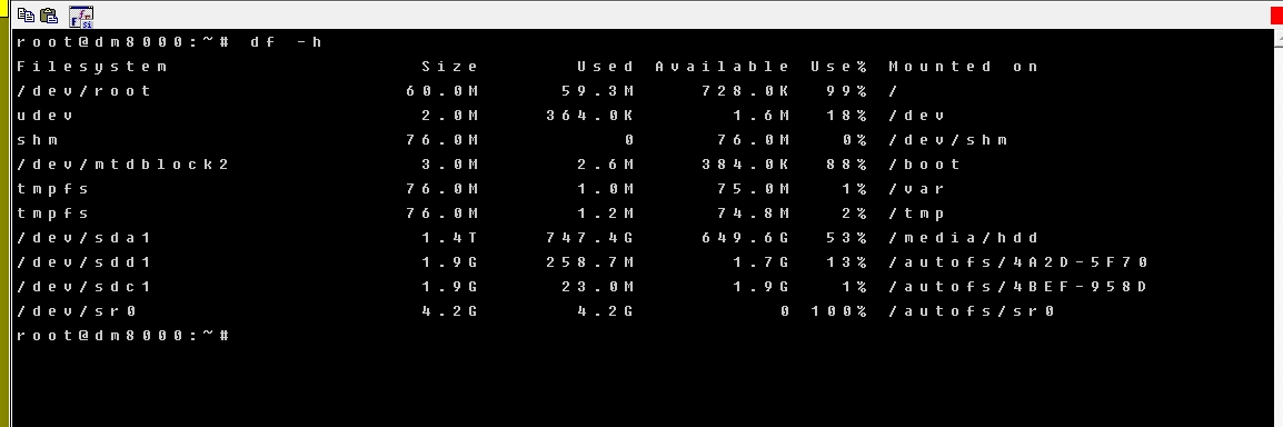

    • Jungs, gibt es ein Plugin, womit man eine gewisse Startlautstärke einstellen kann bzw. die Lautstärke der einzelnen Kanäle auf ein gewissen gleiches Level bringen kann ( Anpassung der Lautstärke pro Kanal ) ?
      ich habe probleme mit Aufnahmen die ich sofort starte und eine Aufnahmelänge eingebe. Ich wollte am Wochenende was aufnehmen. Habe eine Endezeit von 01:15 eingegeben. Er hat gebracht das eine Aufnahme gestartet wurde. Es hat aber im Display nichts geblinkt.
      Am nächsten Tag habe ich festgestellt das er genau 10sec. aufgenommen hat. 8o ;( :tischkante:
      Wenn ich jetzt versuche Aufnahmen direkt zu starten schmiert mir die Box mit einem Greenscreen ab. X( :mauer:
      Wenn ich versuche den Skin zu wechseln bekomme ich den gleichen Greenscreen.
      Was könnte das sein? ?( ?( :glaskugel2:
      Vielen Dank. :blumen2: :SOS:
      Grüße
      gerbi
      Grüße aus der Pfalz
      gerbi
      Dreambox 800s, Dreambox 7000s.
      Dieser Beitrag wurde bereits 1 mal editiert, zuletzt von gerbi ()
    • Original von gerbi
      Grüße
      gerbi
      :glaskugel4: :glaskugel1: ah da steht es :glaskugel4:
      IOError: [Errno 28] No space left on device: '/etc/enigma2/timers.xml'
      » time to say goodbye «

    • Original von oZxS
      gib mal im telnet
      df -h
      ein und poste uns mal die ausgabe. das wollte er sagen.
      na in den crashlogs steht doch schwarz auf weiss "No space left on device" also war zu der zeit das
      flash voll muss nach einem reboot aber nicht mehr sein
      da e2 auch platz im flash belegt und der frage vorweg zugreifen nein da hilft kein swapfile

      nach einem Neustart besteht das Problem leider immer noch.
      Hier ein Screenshot von telnet.
      Vielen Dank.
        122,2 kB, 1.154×384, 2.470 mal angesehen
      Grüße aus der Pfalz
      gerbi
    • Tja. Flash voll.
      Entwerder suchen, was da zumüllt (Picons??). Oder einfach mal neu flashen ;)
      Dumbo
