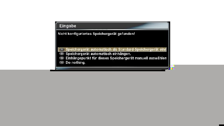

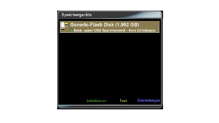

    hallo
    ich habe gerade ein aktuelles unstable geflasht. Nun wird weder mein Stick erkannt
    für die Sicherung im "Configurationsaver" noch wird meine interne Platte unter Speichergeräte gezeigt. Was muss/kann ich nun noch machen
    edit: nachdem ich den USB Stick abgezogen und wieder eingesteckt habe wird er
    unter Speichergeräte angezeigt. Was soll ich jetzt machen?

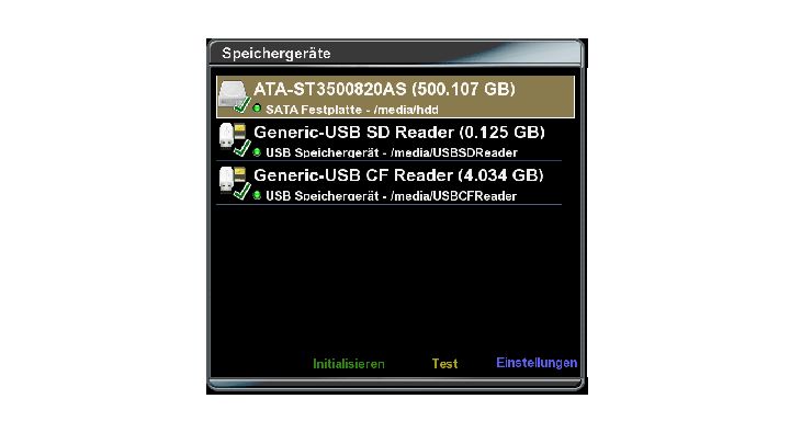

  • Geh mal Hauptmenü/ Einstellungen/System/Speichergeräte/ OK
    Dann findest alle deine gerate (hdd,speicherkarten usw)
    Dann mit OK das gerät auswählen, und mit grün,gelb und blau alles weitere auswählen!
    P.S. Speichergerät automatisch einhängen

  • Da wird mir aber angezeigt
    "Keine Speichergeräte gefunden"

  • Original von mirg
    Habe jetzt den Stick automafisch einhängen lassen. Nun klppt es auch mit dem Configsaver.
    Danke für den Tip.

  • @ Rabenvater
    nach meinem update heute früh musste ich auch meine HDD erst wieder initalisieren!
    Der configsaver geht wieder einwandfrei!

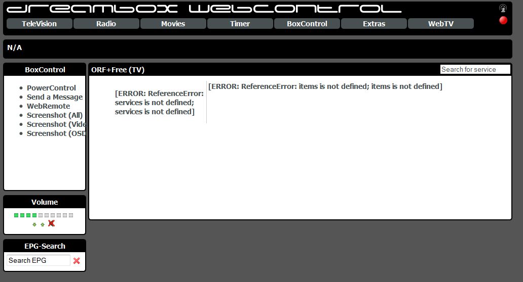

  • Falls jemand mal ähnliches Problem unter MacOS X haben sollte:
    Keywords: Safari Webinterface Problem OS X
    Hatte vor einiger Zeit das selbe Problem.
    Es lag allerdings daran, daß ich noch das Google-Gears Plugin installiert hatte (welches ja nun gar nicht mehr supported wird).
    Nach Deinstallation des Plugins war alles OK.

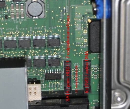

  • Ja was denn ?

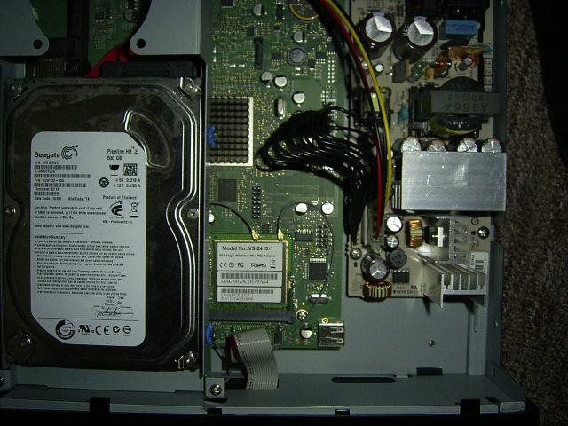

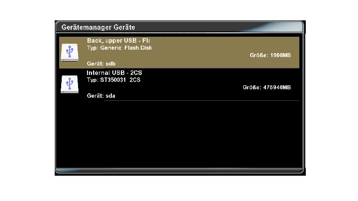

    Wenn die interne SATA-Festplatte nicht erkannt wird dann wird sie vermutlich kaputt sein.
    Was wird denn bei folgendem Befehl ausgegeben:
    1. fdisk -l
    Und noch mal das ist ein unstable wenn irgendwelche Geräte nicht in der Speichergeräteliste erscheinen dann pech - wir haben es registriert und arbeiten dran.
    Wenn das da deine interne (SATA) Festplatte sein soll > newnigma2.to/wbb2/attachment.php?attachmentid=16108
    Dann würde ich mal meinen das diese falsch angeschlossen ist, im Devicemanager werden ausschliesslich USB-Geräte angezeigt.

    Ja was denn ?
    1. fdisk -l

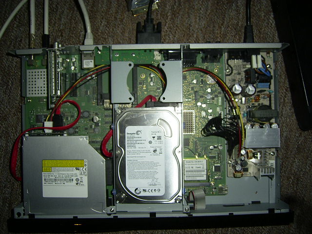

    Hallo und Danke das Du antwortest.
    Die Platte ist nicht kaputt,ging bis vorm Neu flashen.
    Das untere auf dem Foto ist die Festplatte. Sie wurde auch sonst unter Speichergeräte erkannt.
    Im Devicemanager wird sie jetzt ja auch wieder erkannt.
    In Punkto angeschlossen? Habe mich an die Anleitung gehalten.
    Ausgabe Festplatte+Stick
    root@dm8000:~# fdisk -1
    fdisk: invalid option -- '1'
    Usage: fdisk [-b SSZ] [-u] DISK Change partition table
    fdisk -l [-b SSZ] [-u] DISK List partition table(s)
    fdisk -s PARTITION Give partition size(s) in blocks
    fdisk -v Give fdisk version
    Here DISK is something like /dev/hdb or /dev/sda
    and PARTITION is something like /dev/hda7
    -u: give Start and End in sector (instead of cylinder) units
    -b 2048: (for certain MO disks) use 2048-byte sectors
    root@dm8000:~#

  • Ich kann es auf den Bildern leider nicht richtig erkennen.
    Hast du unten links zwischen DVD-Laufwerk und Festplattenrahmen 2 SATA Anschlüsse ?
    Wenn ja siehe Bild:
