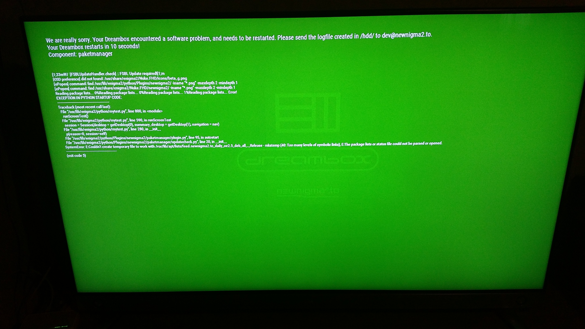

habe gerade ein update gemacht und wollte die Box neu starten.
nun kommt beim booten diese anzeige und geht nicht weiter.
Kann mir jemand helfen?
Beim versuch neu zu starten bekomme ich eine Greenscreen.
Hier der LogIch mag meine Familie kochen und meinen Hund...

per telnet
systemctl stop enigma2
opkg update && opkg upgrade && flash-fsbl
Edit: Dm900 dürfte der Befehl wohl anders sein, nur in einem anderen Forum gelesen!!!! -
nein, ist der selbe und sollte helfenProbleme kann man niemals mit derselben Denkweise lösen.
Habe das gleiche Problem wenn ich die telnet Befehle ausführe kommmt der Fehler.
root@dm900:~# systemctl stop enigma2
root@dm900:~# opkg update && opkg upgrade && flash-fsbl
Ign feed.newnigma2.to ./ InRelease
Get:1 feed.newnigma2.to ./ Release.gpg [819 B]
Get:2 feed.newnigma2.to ./ Release.gpg [819 B]
Get:3 feed.newnigma2.to ./ Release.gpg [819 B]
Hit feed.newnigma2.to ./ Release
E: Couldn't create temporary file to work with /var/lib/apt/lists/feed.newnigma2.to_daily_oe2.5_deb_all_._Release - mkstemp (40: Too many levels of symbolic links)
E: dpkg was interrupted, you must manually run 'dpkg --configure -a' to correct the problem. -
jetzt läuft sie wieder THX
danke für die Hilfe ich konnte aber auch via telnet nicht auf die Box zugreifen.
Habe sie neu geflashed und Backup drüber.
Jetzt rennt die Box wieder!!!!Ich mag meine Familie kochen und meinen Hund...

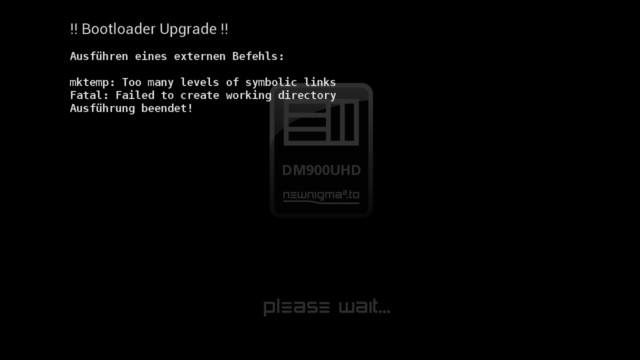

habe vorhin ganz norm,al ein Update ausgeführt. Als es fertig war sollte ich noch was bestätigen, konnte ich aber nicht da ich keine Buchstaben einfügen konnte. habe daraufhin die Box neu gestartet und seidem habe ich diesen Crash.
Weiss wer Rat? -
Hat geklappt Danke
