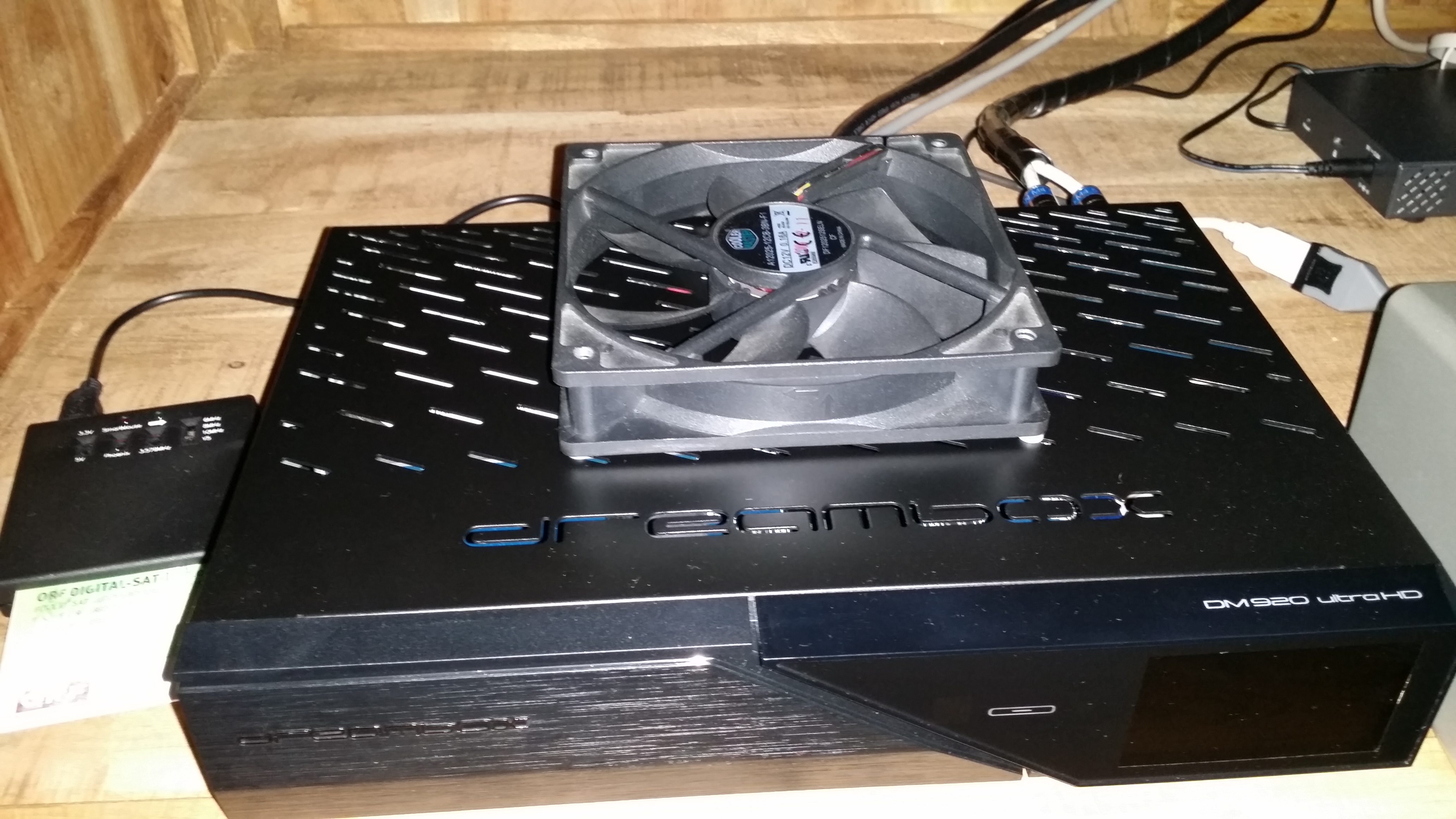

Es saugt und bläst der Heinzelmann...

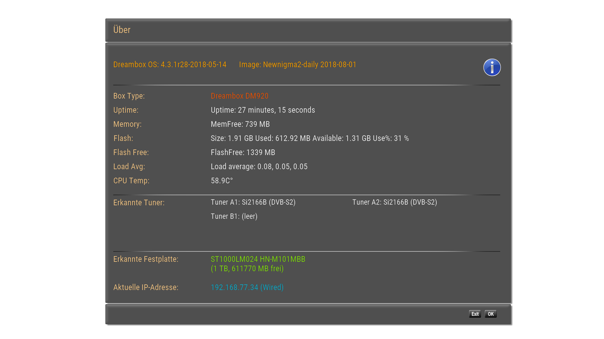

hat schon mal jemand die Temperatur direkt am Kühlelement der 9x0 mit einem geeichten Thermometer gemessen?
... , wo Mutti sonst nur blasen kann.

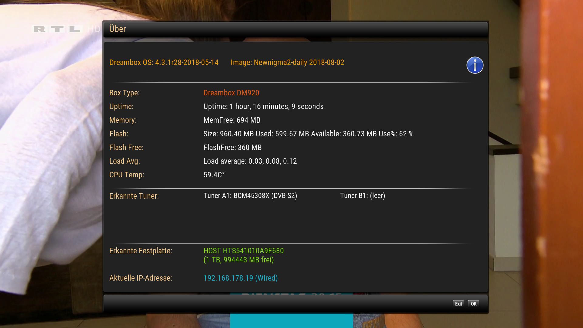

Ich habe gerade mal geschaut, meine 920 hat bei RTL Uhd 65 Grad Celsius, die sollte also bei dir umgerechnet 45 Grad Kelvin haben? -
Natürlich nicht, wie kommst du denn darauf? Bei ihm hat der Lüfter eine Temperatursenkung um 20 Kelvin gebraucht, 65 °C sind bei @hmich natürlich weiterhin 338,15 K.goliath schrieb:
Aber er hat ja 20 K weniger, also sollte seine Box 318,15 K haben

Die Pfeile auf dem Lüfter sind doch eigentlich gut zu ekennen..bezüglich Dreh-bzw. Luftrichtung.goliath schrieb:
Aber egal, ich frage immer noch, in welche Richtung Mutti bläst .

In dem originalen Kühlkörper sind doch zwei Bohrungen mit Gewinde, die nach unten in einem Zwischenraum über dem Mainboard enden. Ich habe 2 Alu U-Profile passend geschnitten, daß diese von Höhe und Länge genau passen, seitlich etwas Luft dazwischen ist, noch einwenig Wärmeleitpaste - et voila - die CPU-Temperatur liegt nun auch bei knapp 50°C. Man muß nur auf die Länge der Schrauben achten, daß diese nicht das Mainboard beschädigen.
Weitere Vorteile, funktioniert lautlos und es muß nirgends ein undefinierter Strom abgegriffen werden.

kannst du mal ein Foto vom Zusatzkühlkörper posten?

wie sehen denn momentan eure Temperatur Werte im Soc-Kern aus?
Ist bestimmt ein guter Zeitpunkt Erfahrungen auszutauschen...
edit: momentan hier 29 Grad Ceslsius Umgebungstemperatur, Travelxp 4K läuft im Dauerbetrieb..
Mit meiner Abluft Methode komme ich auf ca.60 Grad Soc-Temp.Dieser Beitrag wurde bereits 2 mal editiert, zuletzt von hmich ()
