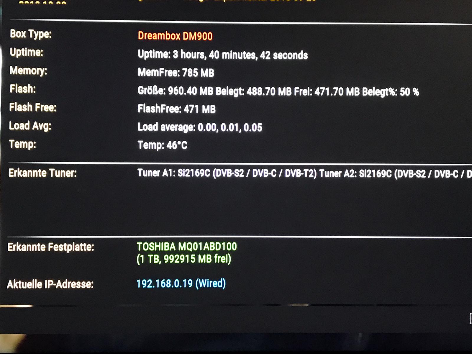

Hi nochmal, habe einem Spezi auch diesen 80er Lüfter verbaut, allerdings hat er einen Tripple Tuner in seiner dm900 verbaut welcher nicht so heiss wird wie die FBC Sattuner.
Bei mir war mit 58 C bei 23,5 Raumtemperatur, bisher die höchste CPU Temp.
Beim Spezi lag die Raumtemperatur bei kalten 21C, CPU Temp lag bei 46C

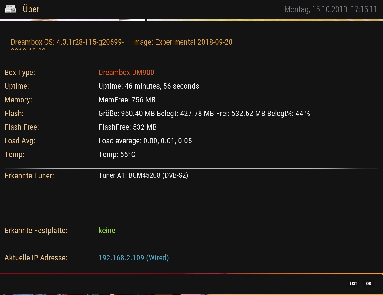

Eine Frage bitte:
Nachdem ich auf den Thread gestoßen bin, wollte ich auch einmal sehen, welche Temperatur in meiner DM900 herrscht. Leider sehe ich die Temperatur nicht.
Hier die beiden Screenshots von "Über", einmal mit Skin DefaultHD und einmal mit Original:
Wieso bitte sehe ich nur so wenig und alle anderen sehen so viel mehr? -
Weil es in deinen Skins nicht drin ist. Default Skin im NN2 ist Nuke.Evo und da ist es geskinnt.
Oha, wieder was dazugelernt. Danke schön.
Im Adrenalin Plugin wird jetzt auch Harddisk und auf der 9x0 auch noch die CPU Temperatur angezeigt.
Ich werde mir mein eigenes Image umbauen, sodass mir auch die Temperaturen angezeigt werden.
Auf jeden Fall weiß ich schon, dass meine CPU 62 Grad heiß wird
Ist absolut im grünen Bereich.
