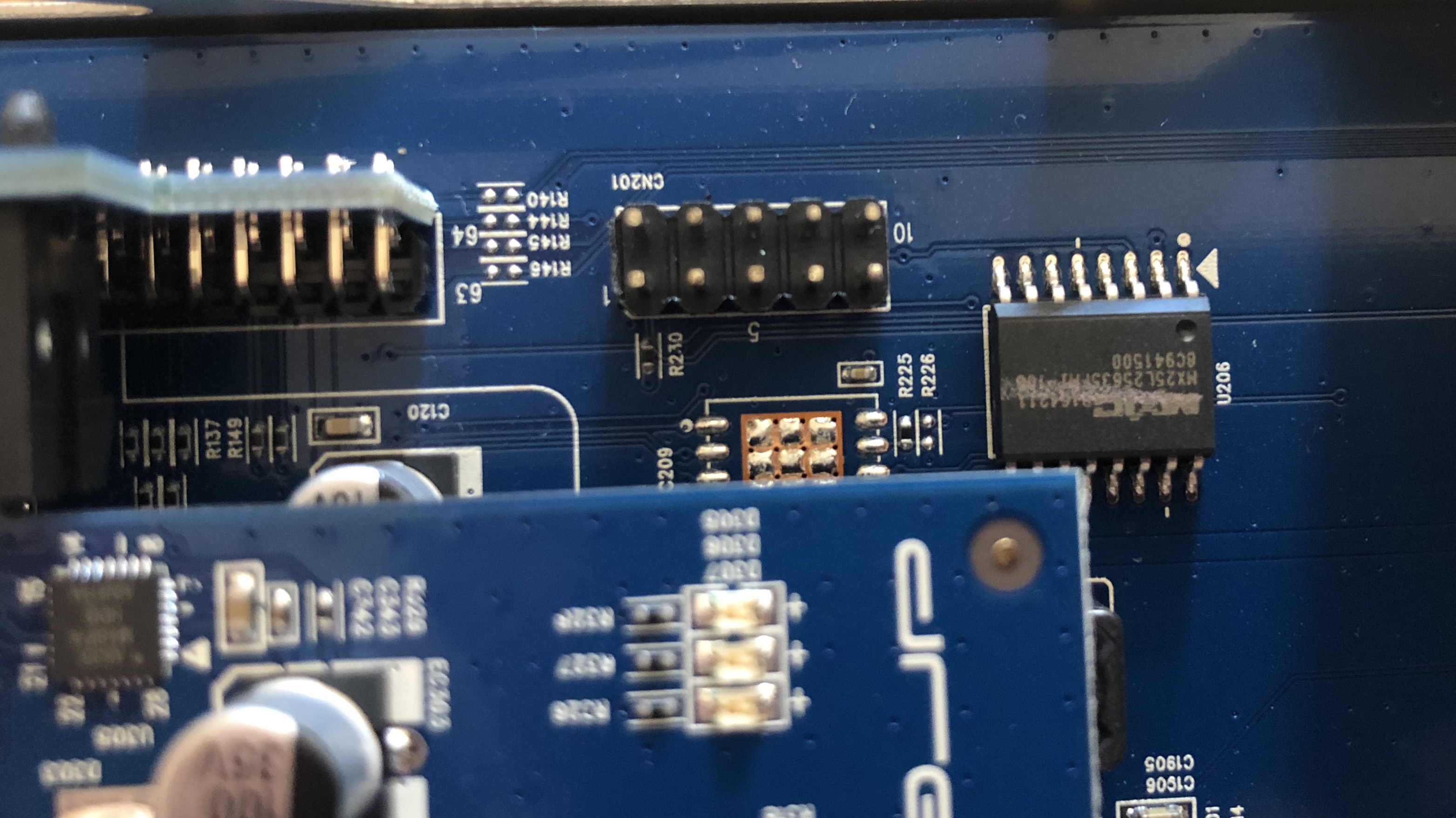

    • Hi, wieso nicht der 80er Artic, der braucht weniger Anlaufstrom, und passt vielleicht auch leichter rein zwegs Deckel?
      Auf dem letzten Bild des 10 poligen Sockels sieht man gelb und schwarz beim Draht, welche zwei sind nun die richtigen beim Artic Lüfter?

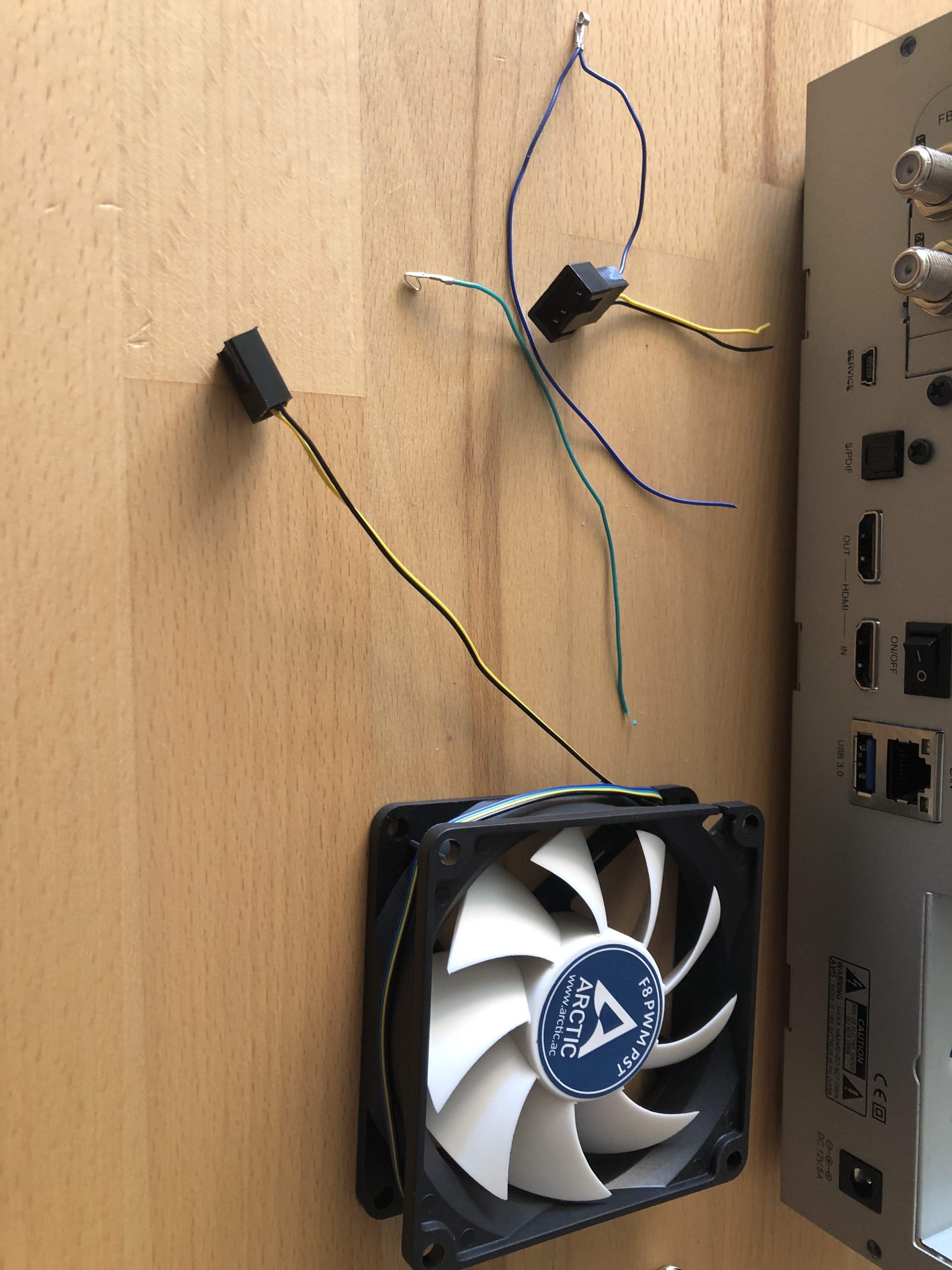

    • Hi, der Lüfter Einbau ist erledigt!
      Habe den 80er Artic gekauft, habe Hoffnung das der schneller dreht und damit immer sauber und leichter anläuft, vorallem wenn die Box mal verstaubt ist, beim Test lief der 80er sofort und schnell an!
      Angeschlossen an CN201 links neben dem Tuner und am Pin 6 Schwarz, pin 7 Gelb, die anderen Kabel kann man gut abschneiden wenn man die einzelnen Litzen aus dem Stecker kurz raus drückt.
      Der kleinere 80er verzieht das Gehäuse auch nicht, es passt genau oben drauf so als wäre es ausgemessen gewesen.
      Habe ihn rein blasend montiert, anders wäre ehe gefährlich da der Kühler von unten gegen den Lüfter kommen könnte, so liegt die Mitte des Kühlers gut und sicher auf.
