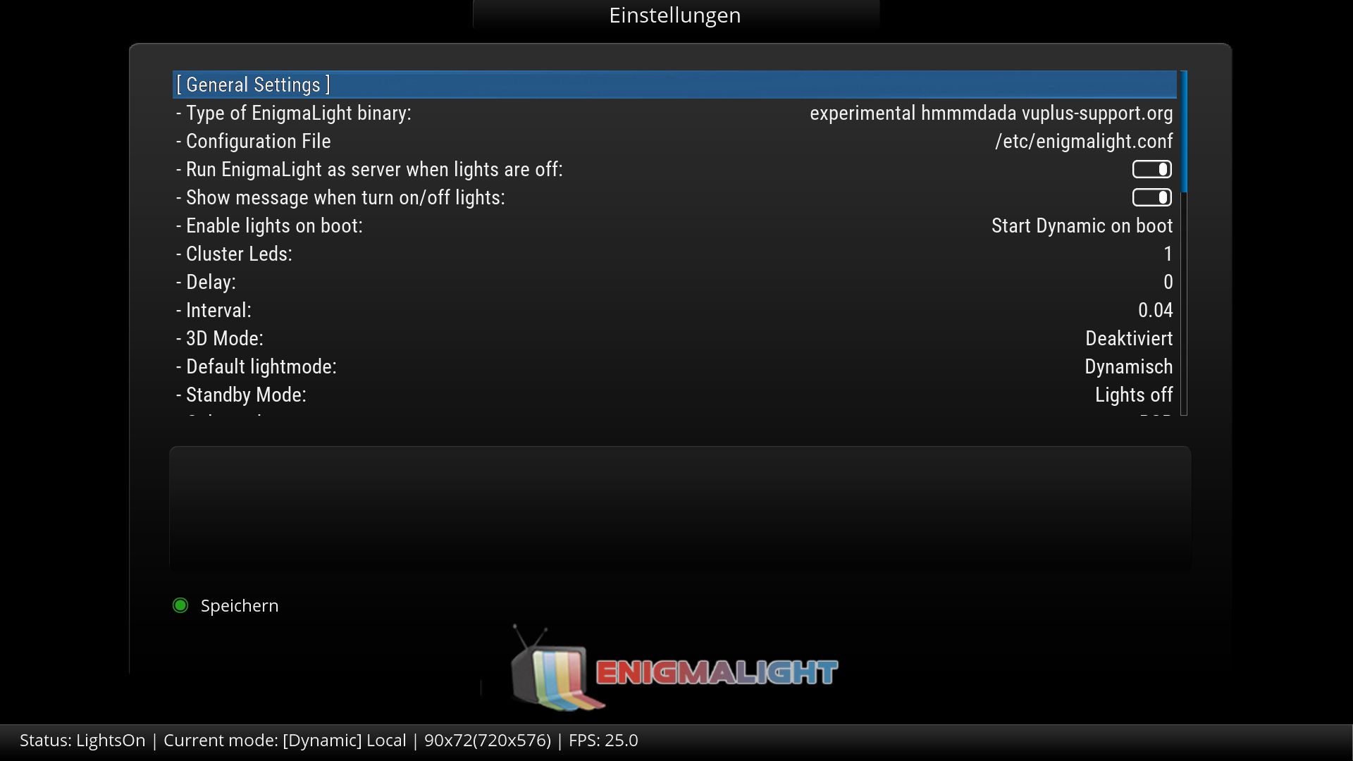

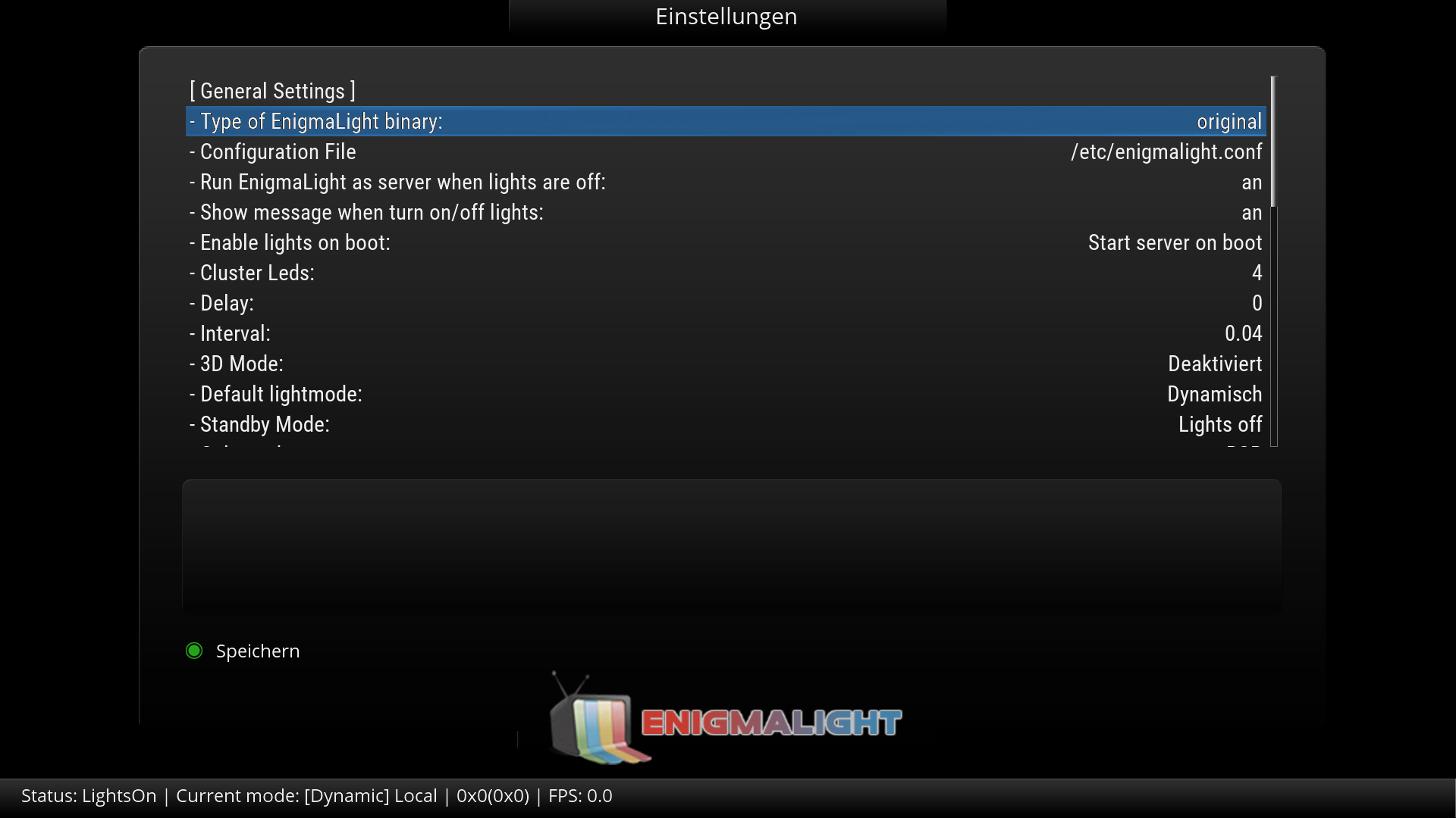

  • Muss nicht unbedingt ein serielles Log sein. Geht auch per Netzwerk und dann das Log solange mitschreiben lassen, bis der Fehler auftritt. Das Log dann aber nicht im RAM schreiben lassen, denn das ist nach dem Reboot sonst weg.
    Ich würde an deiner Stelle in EnigmaLight den Interval erstmal auf 0.04 (25 FPS) stellen und so testen, ob die Box noch abstürzt.

  • Habe jetzt eine komplett neue unstable Image und die pclin's enigmalight version installiert. (BA_12.81)
    Temperatur stieg nicht über 64'C.
    dazu den Log.
    Dieser Beitrag wurde bereits 1 mal editiert, zuletzt von nnm ()
  • ok
    mach dann das noch mal im Flash.
    PS: habe jetzt alles im flash!
    Box läuft seit fast 4 stunden stabil durch. Zwischen durch hatte ich bis zu 5 aufnahmen laufen lassen ohne irgend welche abstürze.(hoffentlich bleib es so)
    EnigmaLight (@pclin version) ist so eingestellt wie Joey empfohlen hat.
    Werde jetzt die Image mit plugins bestücken und den restlichem Kram mal sehen wie es weiter wird.
    das mit dem BA wusste ich nicht. sry............
    danke
    gruß nnm

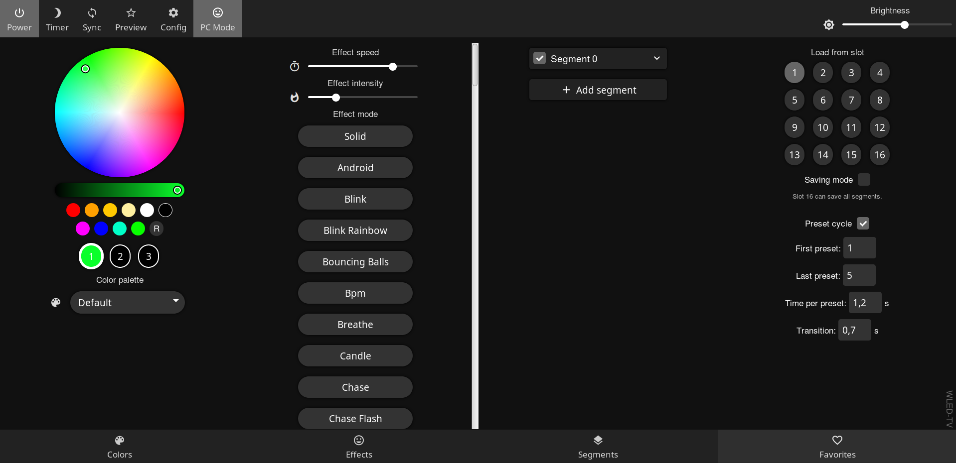

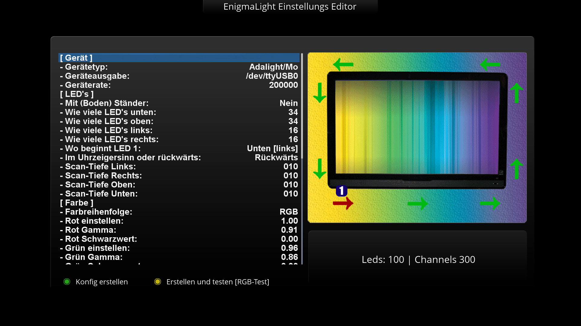

  • Einstellungen für Enigmalight mit Wemos Mini D1 oder NodeMCU ESP8266 (WLED version 0.9.1) an USB.
    Ich verwende einen NodeMCU Lua Lolin V3 ESP8266 12E. Vorteil Stiftleisten sind verlötet und man kann das Modul auch direkt mit den 5V vom Netzteil der Stripes betreiben.
    Ist aber bei Anschluss über USB nicht nötig, da reicht die Stromversorgung über USB.
    Den Wemos ESP8266 kann man mit WLED einfach ins eigene Wlan bringen und dann über Browser oder App einstellen.
    Schaltet man Enigmalight aus kann man dann über Browser oder App die 100 Effekte und Funktionen von WLED nutzen.
    Beschreibungen aller Funktionen im WLED Wiki.
    Man benötigt also für enigmalight mit WLED:
    Einen Wemos Mini D1 oder nodeMCU ESP8266
    Ein passendes Netzteil für die Stripes
    LED Stripes die kompatibel mit WLED sind.
    1. The compatible chipsets for the color-coding are
    2. 1 pin:
    3. WS2812B (5V)
    4. WS2811 (12V power, with 5V signal)
    5. WS2813 (WS2812 with redundant data on 2 wires DI and BI, to resist LEDs failure)
    6. WS2815 (like WS2813 but 12V), send 5V signal on BI.
    7. BTF2815 (cheaper 12V)
    8. SK6813 (redundant like WS2813)
    9. SK6812 (can support up to 4 colors, commonly GRBW)
    10. SK6805 (3 colors)
    11. 2 pins (clock CI and data DI) chips:
    12. APA102
    13. SK9822
    14. WS2801 (uses gpio0 and 2)
    15. LPD8806
    Getestet habe ich W2812B, LPD8066 und SK6812.
    Bestes Weiß und Helligkeit erhält man mit SK6812-NW.
    Installation der WLED Software:
    Es gibt fertig .bin für die Verschiedenen Strop Versionen.
    Ein Programm zum Flashen der Software für Windows, Mac und als Source.
    Das Flashen und in Betrieb nehmmen ist also auch für 'Anfänger' unproblematisch.
    Inbetriebnahmme:
    WLED an USB anstecken.
    WLED macht einen eigen Access Point auf. (Passwort wled1234)
    So das man sich einfach damit per Browser oder IOS/Android App verbinden kann.
    Beim Verbinden kann man dann WLED ins eigene Netzwerk einbinden, SSID und Wlan Passwort eingeben.
    In den LED Preferences gibt man die gesamt Anzahl der verwendeten LED's an und die Ampere Zahl des Netzteil das man verwendet, Default ist das begrenzt, so das keine Schäden an den LED's entstehen können.
    Im WLED Wiki ist das aber auch alles gut beschrieben.
    Alle Hardware Versionen die es bisher gab/gibt funktioniern natürlich weiterhin, und sind mit der im folgenden Post verfügbaren Pakete kompatibel.
    gruß pclin
