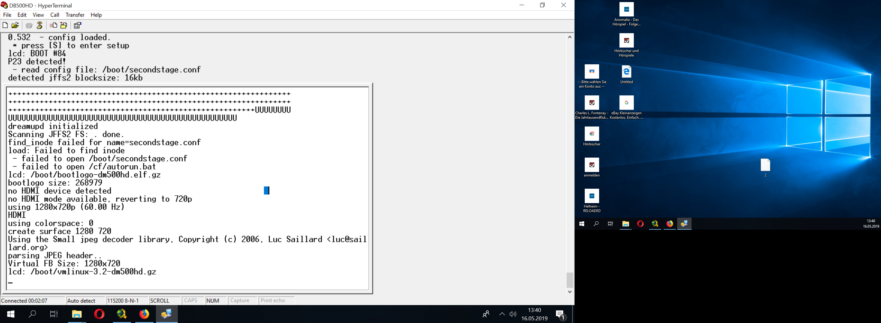

    • Hi,
      ich hoffe mal, das das angehängte Bild entsprechend aussagekräftig ist. Im Hyperterminal wird nach dem betätigen des Powerschalters der Dreambox das File erstellt, welches ich als .sh gespeichert habe. Wie man jetzt einen Reset der Dreambox auslöst ist mir unklar, ich habe zwar nach einer Vorgehensweise gegoogelt, diese scheitert aber daran das ich im Terminal keinerlei Eingaben machen kann. VG

    • Lies nochmals was ich gepostet habe, du kannst wunderbar mit PuTTY und seriell oder telnet einloggen und von mir aus auch mit dem hyperterminal aber dann mit korrekten Terminal settings. Screenshots wie das aussehen soll findest du z.B in Gemini Wiki.
    • Hi Community,
      ich bedanke mich nochmal bei allen die mir mit Rat und Tat zur Seite gestanden haben. Das Problem bestand darin, das ich beim seriellen Verbindungsaufbau durch Putty beim Einschalten der Dreambox die Fronttaste nicht mit gedrückt habe. Darauf hat mich ein User aufmerksam gemacht der sich den von mir erstellten Log genauer angeschaut hat. Nachdem ich das endlich kapiert hatte war es dann auch kein Problem mehr, die Box erneut zu flashen.
