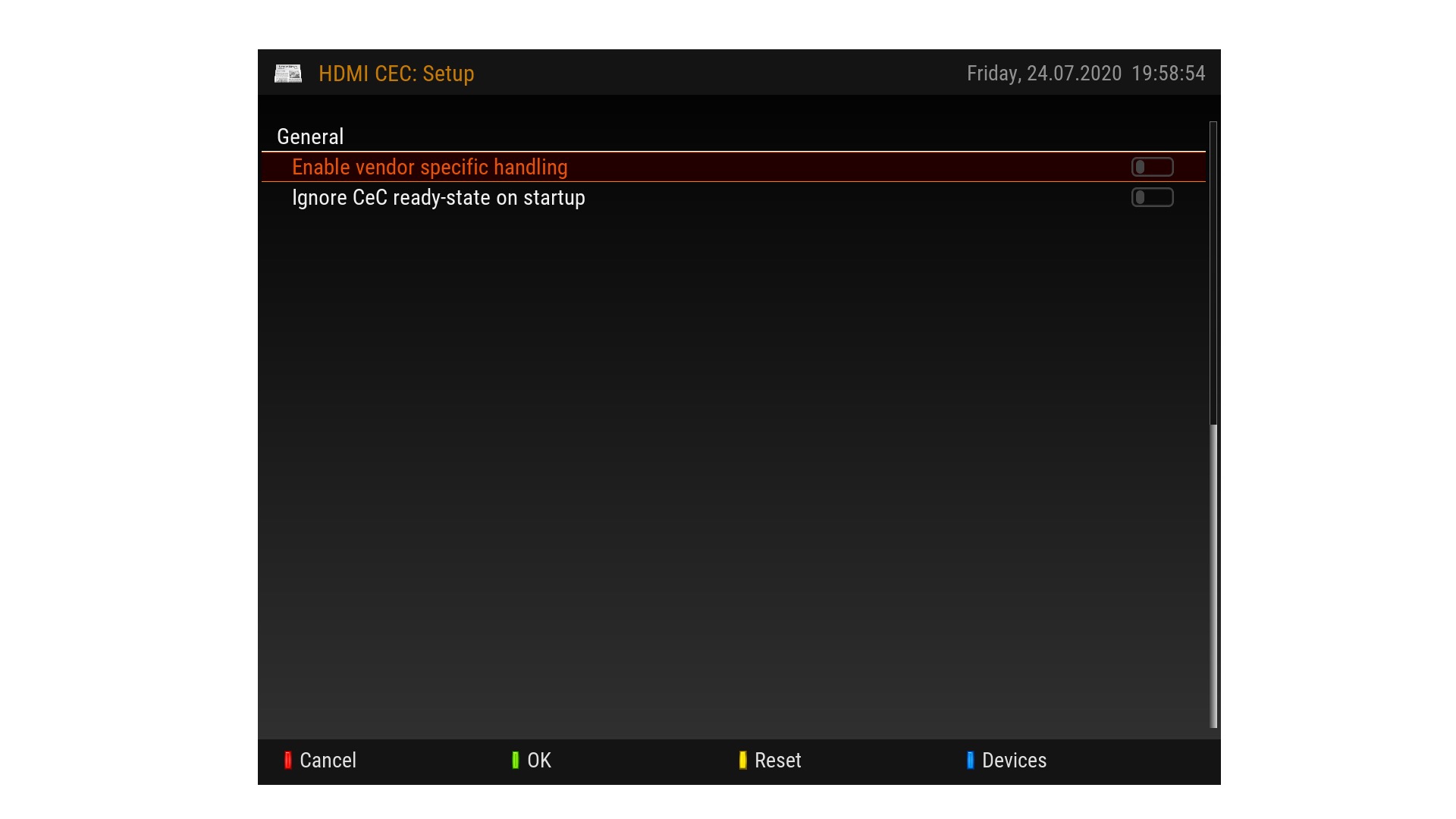

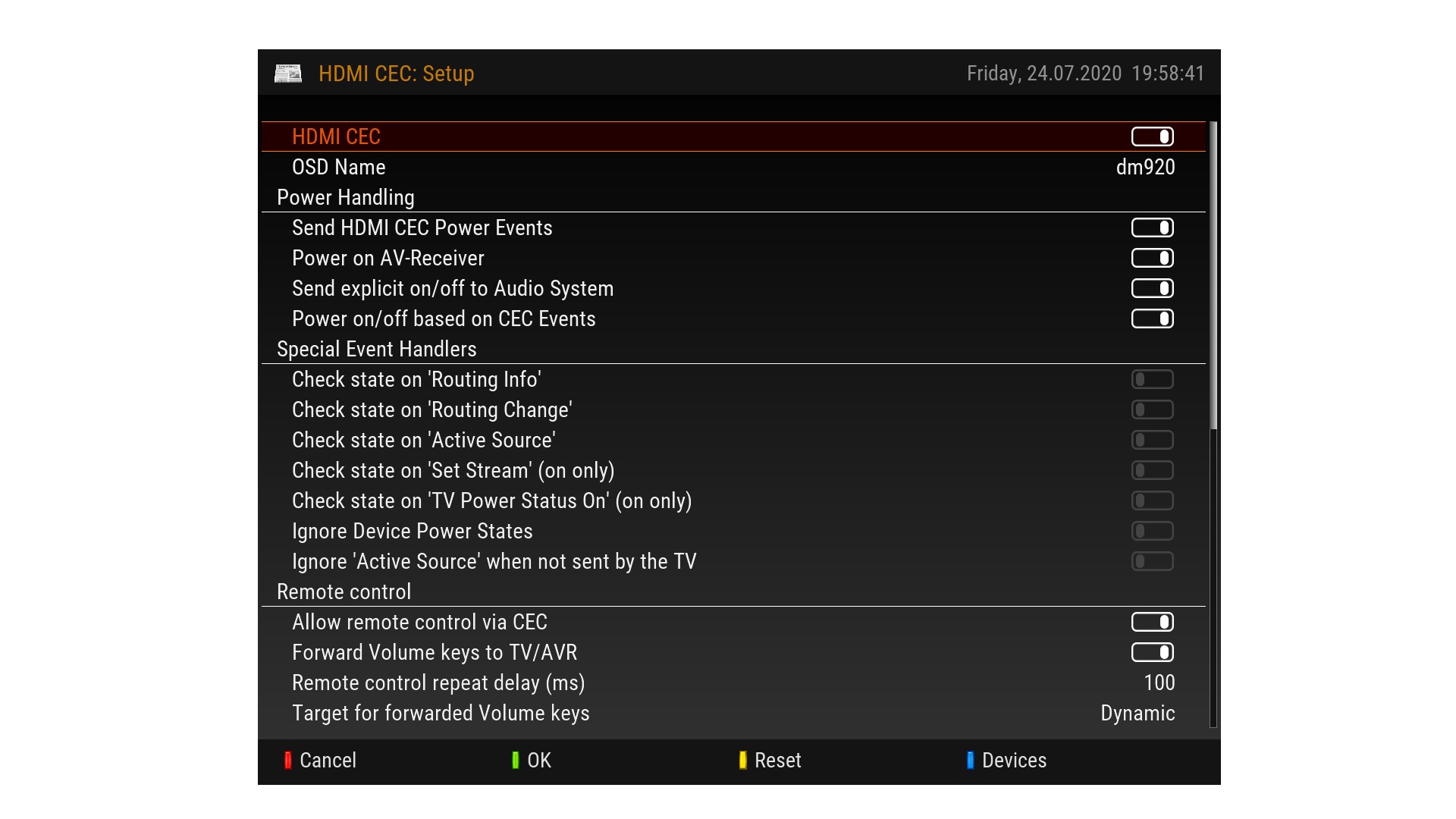

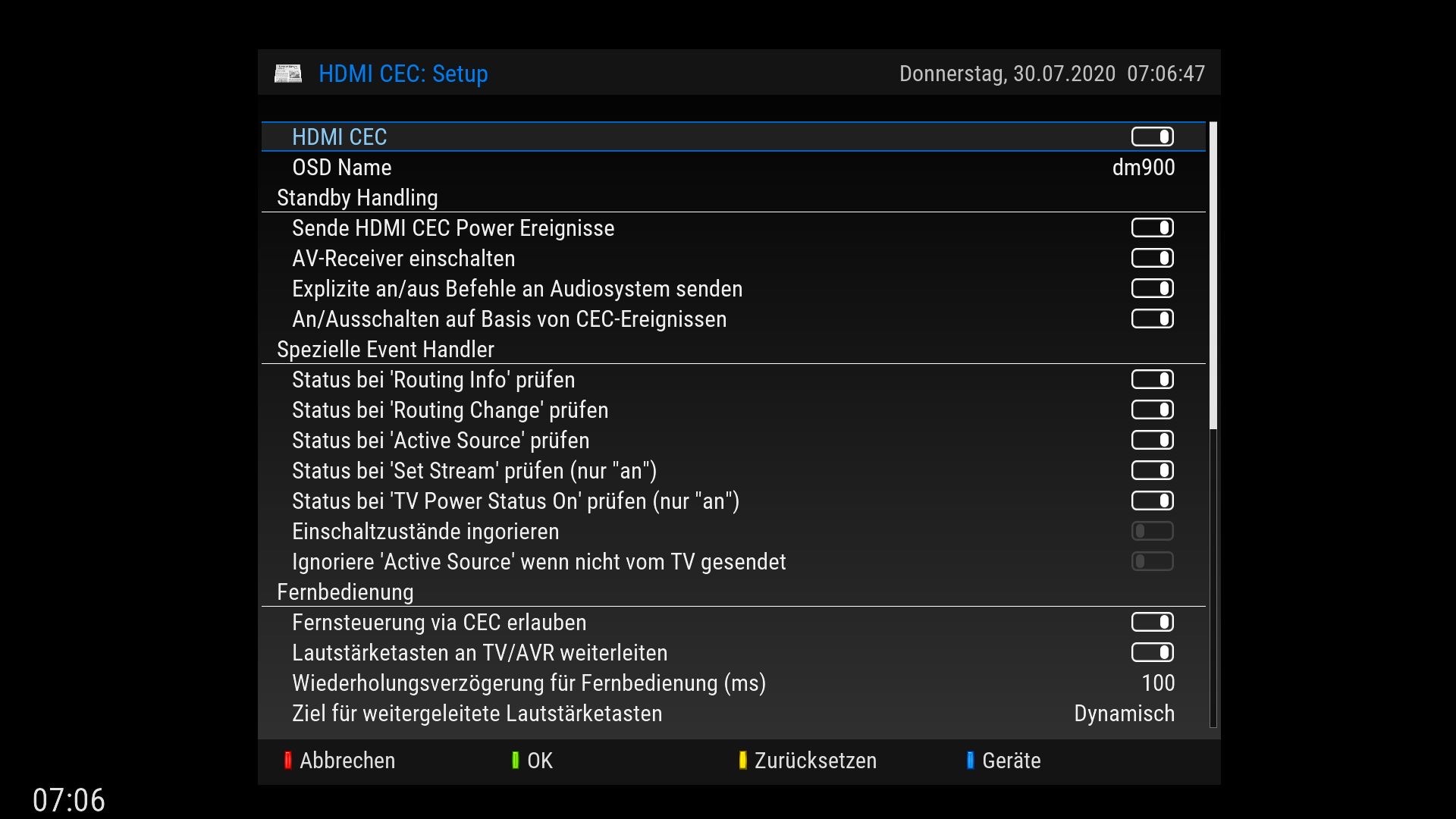

      Ich habe ein Problem mit meiner CEC Steuerung und benötige fachmännische Hilfe.
      Folgendes Setup habe ich: Meine Dreambox hängt per HDMI an meinem Yamaha Verstärker, dort hängt auch noch ein AppleTV und eine Xbox. Ich schalte den HDMI Eingang also auf dem Yamaha Verstärker welcher dann auf dem Samsung TV zu sehen ist (hier ist immer HDMI2 eingestellt, welches vom Yamaha kommt).
      Jetzt das Problem. Immer wenn ich am AppleTV fern schaue und sich dann die Dreambox einschaltet (um etwas aufzunehmen) gehen der TV, der AppleTV und der Yamaha Verstärker in den Standby.
      Ich weiß nicht welcher der Schalter im CEC Setup dafür zuständig ist - egal welche ich umlege, entweder schaltet die CEC Steuerung gar nicht oder die Dreambox schaltet mir beim Hochfahren den Rest aus :(
      Könnt ihr mir bitte mit den CEC Einstellungen helfen?

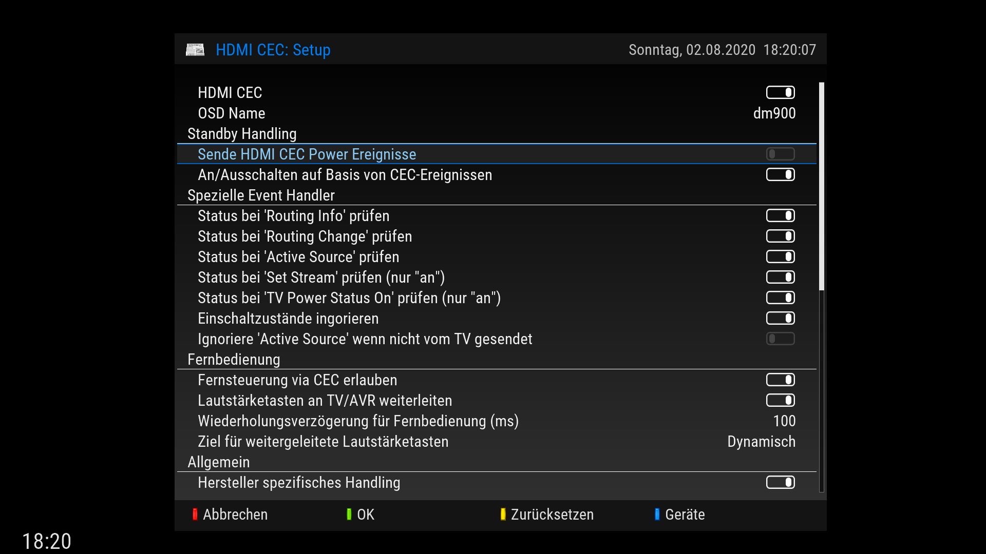

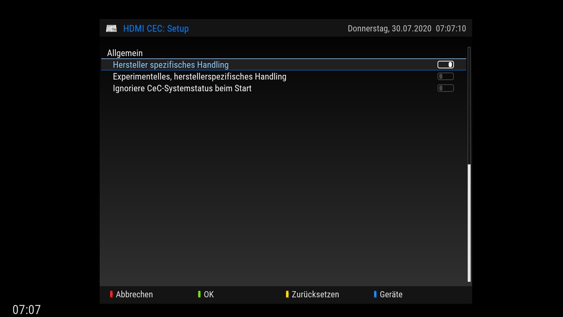

    • Hallo beamformer,
      Bei mir ist eine ähnliche Gerätekonstellation.
      Die DM900 ist per HDMI, genauso wie  Tv und PS3 an einem Onkyo A/V Receiver. Der TV (Sony) ist nur für die reine Bildausgabe da.
      Natürlich ist es so, dass die Dreambox beim Hochfahren oder Einschalten aus dem Idle Mode sich die Priorität am A/V Receiver erzwingt. Bei mir bleibt aber das  TV bzw. die PS3 und der TV an. Schalten sich also nicht in den Standby.
      Bei einer startenden Timeraufnahme der Dreambox passiert aber gar nichts, da diese im Idle Mode stattfindet.
      Für Dein erstgenannte Problem hänge ich dir mal meine Einstellungen der CEC-Steuerung an - vielleicht hilft Dir das ja weiter.

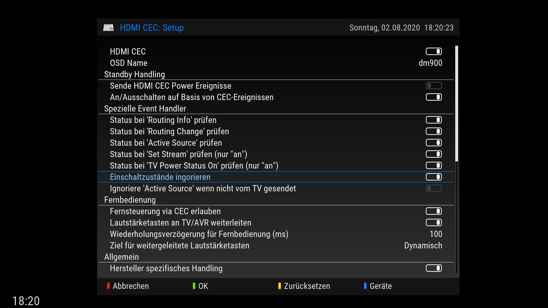

    • @heineken: Eben Deine Einstellungen getestet. Gemütlich Miami Vice auf dem AppleTV rein getan und schwups die wups - alles wieder aus. Und das schlimme die Dreambox geht dann gleich mit in den idle (gedimmtes Display).

    • Ich konnte Dein Problem nachstellen und verstehen worauf Du hinaus möchtest.
      beamformer schrieb:
      Die Dreambox soll "im Hintergrund" aufnehmen.
      Ich habe zwei CEC Einstellungen geändert, die dafür sorgen, dass Dir die DM nicht beim hochfahren dazwischen funkt. Der  TV bleibt eingeschaltet und auch bei der Signalweitergabe zum A/V Receiver und TV wird nichts gestört.
      In dieser CEC Einstellung muss ich allerdings die Eingangsquelle am A/V auf die DM einstellen, wenn ich über sie wieder TV schauen möchte.
      Für mich ist diese Steuerung nicht komfortabel. Mir reicht es wie es im Post weiter oben eingestellt ist. Da läuft die DM im Idle und nimmt im Hintergrund auf ohne andere Geräte zu stören. Der höhere Energieverbrauch gegenüber dem Standby stört mich dabei nicht.
      Gruß heineken
