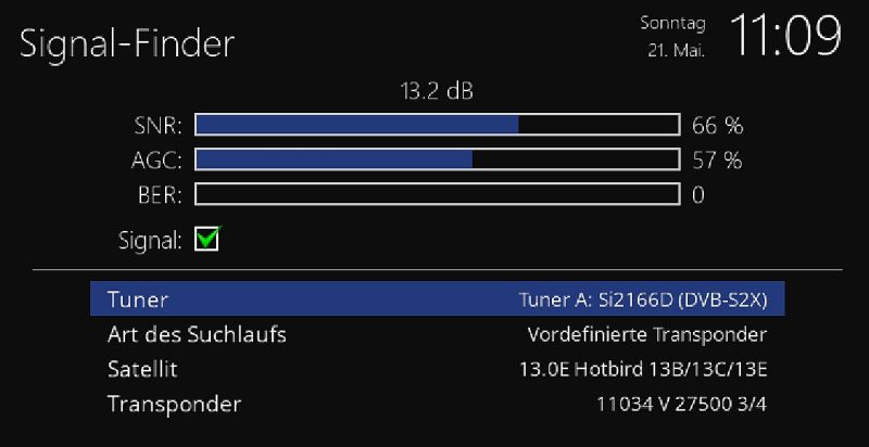

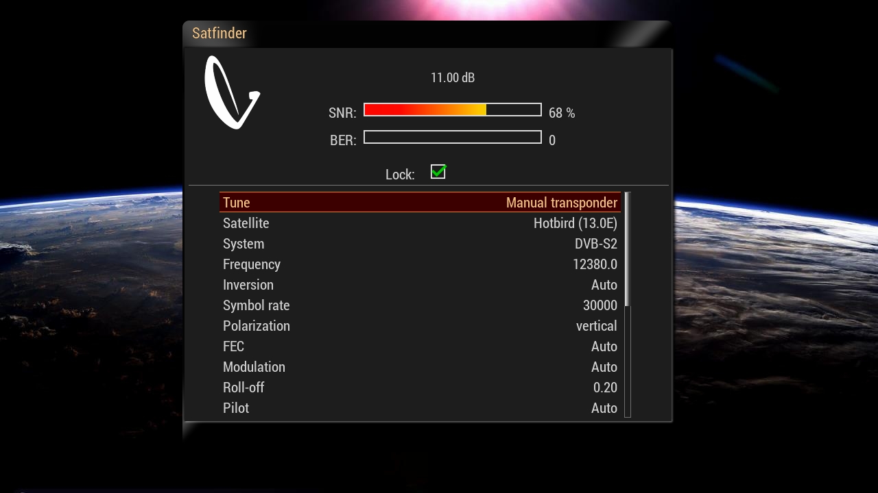

      auf deine Bedenken bzgl Dämpfung einzugehen. Ich hab mal Tests mit regelbaren Dämpfungsgliedern für SAT gemacht. Auf ein durchschnittliches SAT-ZF Signal -20dB draufzuhauhen interessiert tatsächlich nicht die Bohne. Dann hast du halt statt 60dbuV nur 40. Der Pegel liegt deutlich unterhalb der Norm aber das SNR ist unverändert und reicht für den Tuner immer noch. Der Demuxer rastet erfolgreich ein.
      Ich hab erst geglaubt der Dämpfungsregler ist kaputt weil die Dream unverändert identische Werte für BER und SNR anzeigte. Das Profimessgerät zu Kontrolle angestöpselt und tatsächlich war der Pegel um genau den bestimmten Wert niedriger. Annahme bestätigt ^^
      Die modernen LNB geben so viel Pegel ab, das selbst 50m Kabel dahinter noch ein brauchbares Ergebnis liefern. Schwierig wird dann eher der Dämpfungsunterschied zwischen 1Ghz und 2GHz der dann stark unterschiedliche Pegel auf langen Leitungen in der SAT-ZF verursacht.

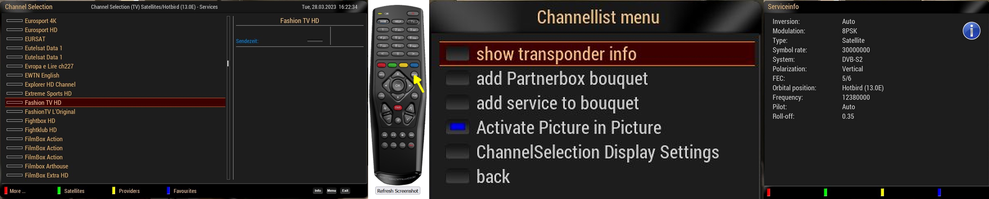

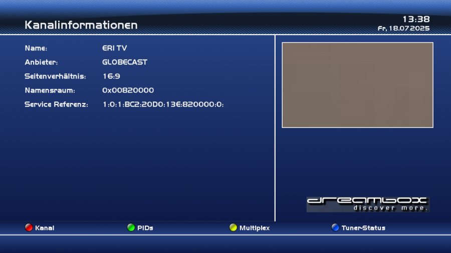

      Da magst Du recht haben, aber: man sieht eindeutig den Namen ERI TV und darunter "Hotbird".
      Es macht mich eh stutzig, dass trotzdem das Logo von F-TV vorhanden ist. Und die Unterschiede in der Fregquenz sind minimal.

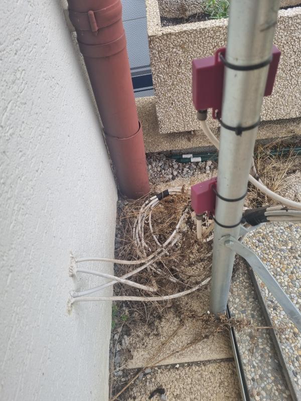

    • Soll das ein Witz sein, wernho? Der Thread hier fängt in 2023 an. Und hier geht es von Anfang an nur um Hardware. LNB mal irgendwann tauschen lassen, irgendwo hast Du mal erwähnt, dass mittlerweile auch die Kabel (alle?) getauscht wurden. Was ist mit den Multischalter/DiSEqC? Und anscheinend bist du auch schon wieder umgezogen - hast Du danach Deine Antenne auf der einen Waschbetonplatte, die nur ganz wenig wackelt, wieder selber installiert oder was anderes gemacht?
      Wenn das komplette Equipment von einem Ort zum nächsten umgezogen wird, brauchen keine Settings/Tuner-Konfigs verstellt werden. Was mit Sicherheit von Umzug zu Umzug nicht besser wird, sind die Hardware-Komponenten, die Befestigungen, die Stecker und die "Kalibrierung". Du hast selbst geschrieben, dass das Reinigungsunternehmen für die Dachrinnen versehentlich die Sat-Antenne verstellt hat und Du es dann wieder zurechtgebogen hast. Wer sagt denn dass zuletzt nicht vielleicht ein Sturm die Antenne wieder ein ganz kleines bisschen verschoben hat? Oder die Sonne zu einem Kabelbruch geführt hat? Oder... Wie soll das denn funktionieren, dass die Kabel innen beschriftet sind? Du sagst, Du bist umgezogen. Ist die komplette Anlage verkabelt umgezogen? Dass LNB nah beieinander liegen ist normal. Vielleicht hätte es auch gereicht, den einen betroffenen LNB ein wenig zu drehen, weiter oder weniger weit durch die Halterung zu schieben?
      Und DAS ist es, was Du zu Deiner eigenen Ruhe angehen solltest. Die BASICS einer stabilen Installation schaffen. Dazu gehören vernünftig verkabelte Komponenten inkl Stecker, eine stabile Installation der Antenne, korrekt ausgerichtete und befestigte LNB und eine professionelle Kontrolle der verbauten Komponenten, die seit Jahren mit Dir umziehen. Wenn das erledigt ist, brauch man nämlich nur noch auf Settings achten, zB Frequenzen, DiSEqC-Einstellungen etc.
      Versteh mich bitte richtig. Ich möchte Dich nicht "kaputt machen". Aber bei Deinem Setup und den vielen Threads hier von Dir kommen dem Leser so viele Zweifel allein über das Hardware-Setup auf, dass man sich Frontend mit den ordinären Settings ab der Dreambox schon gar nicht mehr effizient auseinander setzen kann.
      Und nur mal so als Tipp, falls Du wirklich einmal einen Neuaufbau der Anlage in Erwägung ziehst: Definiere vorher Deine Anforderungen! Welche Satelliten (Sender) möchtest Du empfangen, wie viele TV sollen angeschlossen werden und wie viele gleichzeitige Streams möchtest Du je Endgerät haben. Bei letzterem einfach auch gleichzeitige Aufnahmen/Live-Wiedergaben berücksichtigen. Letzteres war nämlich auch schon Thema bei Dir. Fang an den Idealzustand bei Zielerreichung zu beschreiben. Dann kann man auch im nächsten Schritt erst einmal schauen, was man mit dem bestehenden Equipment davon erreichen kann. Kompromisse kann man immer noch eingehen, wenn es zu teuer wird.
      Die Hardware-Probleme bei Dir auszuschliessen, wernho, ist remote hier im Forum nicht möglich! Selbst wenn man mit viel Aufwand, auch von Dir, die Komponenten und Konfiguration (welche Satelliten, wie viele Leitungen, welche Daten auf welchem Kanal etc.) herausbekommen und definiert hat, fehlen immer noch 2 ganz wesentliche Punkte: 1) Wie stabil und gut ausgerichtet ist die Antenne? 2) Sind alle Komponenten inkl Stecker technisch einwandfrei? Und so lange diese beiden Fragen nicht geklärt sind, was über ein Forum eben nicht möglich ist, sind Probleme wie "Ich kann Sender XY nicht empfangen" mit allergrösster Wahrscheinlichkeit auf Hardware-Mängel zurückzuführen. Sind alle Sender auf einem Satelliten betroffen, ist es eine Konfiguration oder Hardware-Thema.
