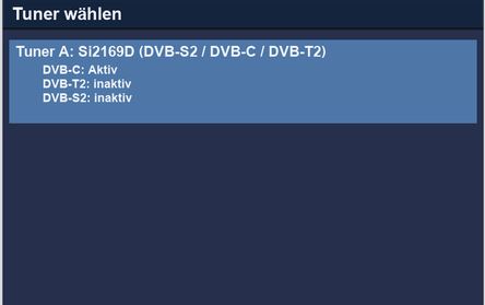

      Hallo
      Hier das Bild vom Tuner. Es wird nur ein Tuner angezeigt. Mit Auswahl von S2/C/T

      Hast du schonmal versucht, NUR den jetzt nicht angezeigten Tuner auf diesen Steckplatz (A) zu stecken? Dann wüsstest du zumindest mal, ob der Tuner oder der Steckplatz ein Problem hat....
    • Neu
      Die Dreambox One Combo besitzt eine DVB-S2X (Imput1) und eine DVB-C/T2 (imput2) Eingangsbuche.
      Es handelt sich Zwar auch um eine Twin Tuner, aber auch nur vollständig (bei Sat), wenn du es an eine UniCable Anlage betreibst. Dadurch ist das vorliegende Tuner anzeige vollkommend passend zur deine One Combo.
      Da du auch nur Sat empfängst, muss du diese auch passend einstellen.
      DVB-C: inaktiv
      DVB-T2: inaktiv
      DVB-S2: aktiv !
