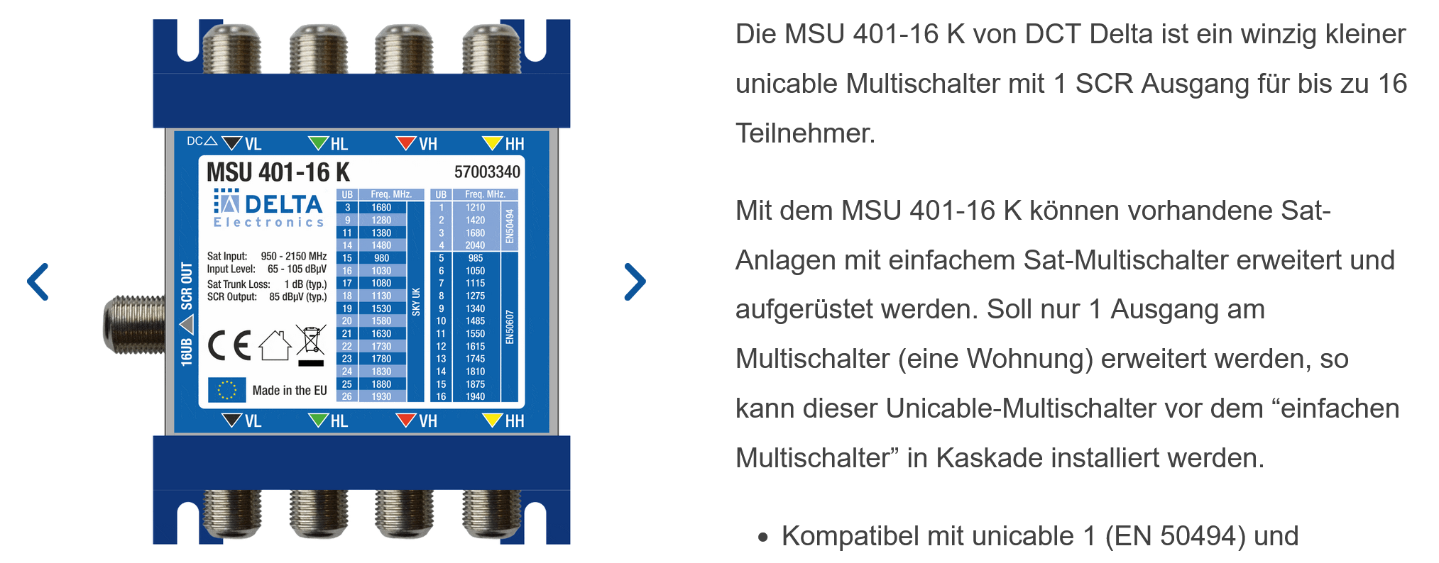

      MSU 401-16 sagt, der wäre dazu da, ihn vor einen normalen Multischalter zu setzen, VL VH HL HH aufzunehmen und dann an den alten Multischalter weiterzuleiten. Laut Produktbeschreibung leitet er die Signale aber im Format Unicable1 weiter. Ich brauche doch aber das alte ZF Signal, oder?
      Viele Grüße
      Rüdiger
      DM 8000
      DM 920
    • Neu
      falls du von dem MSU 401-16K sprichst (den habe ich bei der Suche nach MSU 401-16 unicable gefunden), hast du die Beschreibung wohl falsch verstanden. Die 4 Unicable1-Signale liegen wie die 12 Unicable2-Signale auch auf dem Ausgang SCR Out (deswegen - 16 = 12+4) . Die 4 Ausgänge, die zum vorhandenen MS gehen, haben natürlich wieder VLVH HL und HH.
      Oder hast du ein ganz anderes Gerät gemeint?
    • Neu
      Nein, genau den habe ich gemeint.
      Also könnte ich den dafür tatsächlich nutzen wenn ich das richtig verstehe. Dann brauche ich nur noch eine spezielle Antennendose mit Dioden. Und einen Verteiler 1 Kabel auf 2.

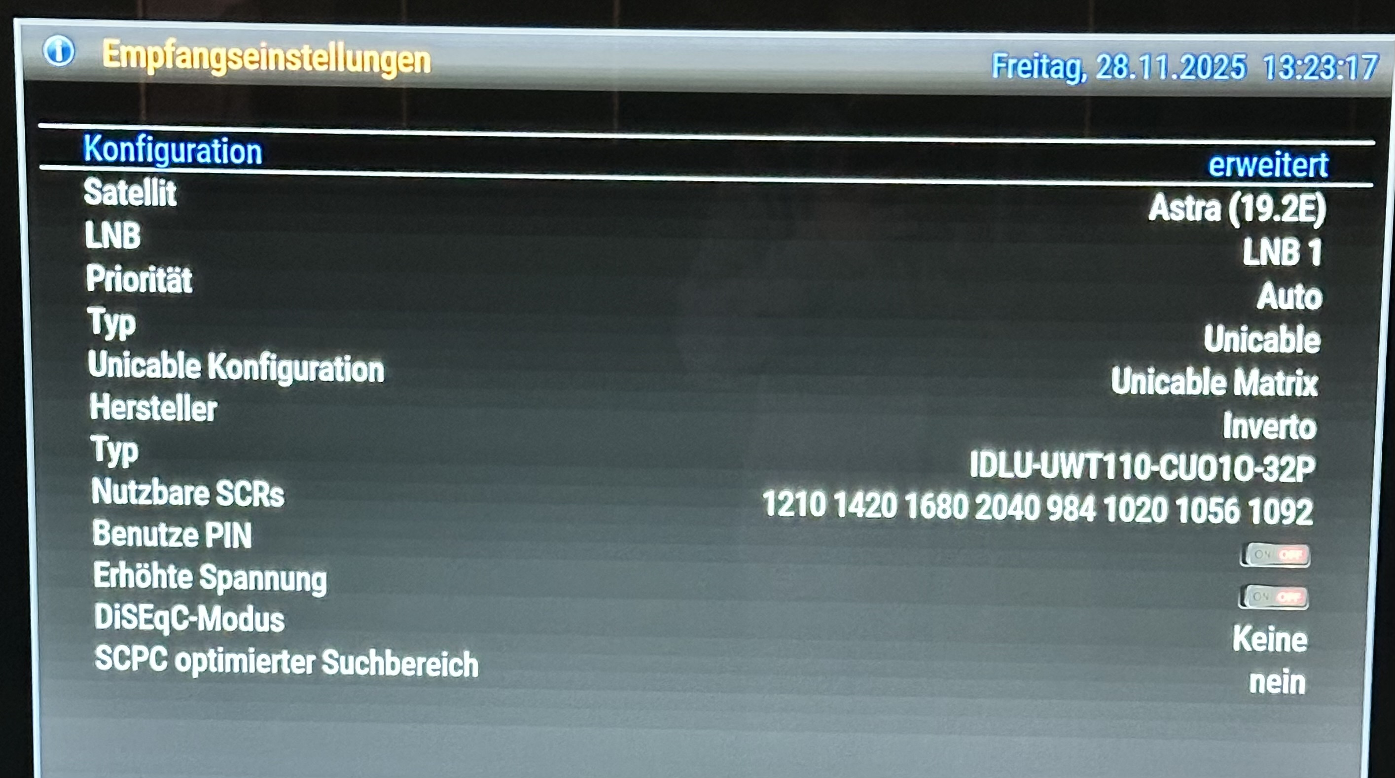

      Frage dazu: ich finde in der Newnigma Tunerkonfiguration bei Matrix den Multischalter nicht.
      Macht das was? Kann ich stattdessen den dort vorhandenen verwenden?

      Dein bestehender Multisschalter MSU 401-16K kann doch unicable, warum bestellst du einen neuen Multischalter? Du brauchst nur den Tuner richtig einstellen.
      Wenn du den Multischalter nicht in deiner ubicable.xml bzw. deshalb nicht im Auswahlmenü der Tunereinstellung findest, den nachzutragen ist kein Hexenwerk.
    • Neu
      das hast du falsch verstanden; der MSU 401-16K war nur die 1. Option, die er angefragt hat. Bis jetzt hat er KEINEN mit unicable.
    • Neu
      Der MSU 401-16K hat einen unicable Ausgang. Was offen ist, was jetzt im Wohnzimmer von den 2 SAT-Anschlüssen versorgt werden soll. 4 V + R Ausgänge erfordern natürlich einen weiteren Multischalter. Aber auf jeden Fall kannst du mit deinem Tuner 16 Kanäle über unicable ab sofort im Schlafzimmer empfangen.
      PS: Natürlich muss der Schlafzimmeranschluss an den SCR-Ausgang. Ich hab mal den MSU 401-16K in die unicable.xml von @Alex2018 reingebastelt, die gehört auf die Dream nach /etc/enigma2/unicable.xms . Danach Neustart der Dream.
