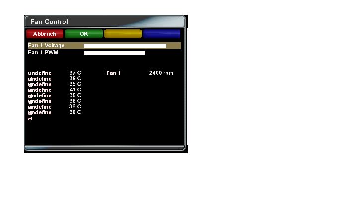

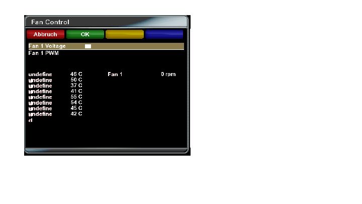

    • FanControl für die neuen Treiber
      Leider funktioniert meine modifizierte Version vorerst leider nicht mehr mit den neuen Treibern von DMM.
      Für alle wo aber dennoch nicht auf den Lüfter bzw. die Lüftersteuerung verzichten möchten, hänge ich hier mal eine Version an, welche mit den neuen Treibern funktioniert.
      Anmerkung:
      Diese Version ist nicht von mir und auch nicht / noch nicht von mir modifiziert worden.
      Um diese Version benutzen zu können, so deinstalliert bitte zuerst die alte Version von FanControl und macht einen kompletten Neustart eurer Box. Danach einfach die hier angehängte Datei per FTP ins Verzeichnis /tmp kopieren und mit der fernbedienung installieren. Danach die box wieder neu starten und schon könnt ihr diese Version benutzen.
      Zu finden ist diese dann unter:
      Menü -> Einstellungen -> System -> Temperature and Fan control
      Jetzt aber nicht wundern wenn bei euch sich der Lüfter nicht dreht und bei rpm die Ziffer "0" davor steht.
      Drückt nach RECHTS, wenn ihr auf FAN1 VOLTAGE steht!
      Und danach drückt nach RECHTS, wenn ihr auf FAN1 PWM steht!
      Somit ändert ihr die Einstellungen wie ihr ja an den erscheinenden Balken sehen könnt. Und schont beginnt sich euer Lüfter nun zu drehen :D
      mfg,
      KLPsAUGER
