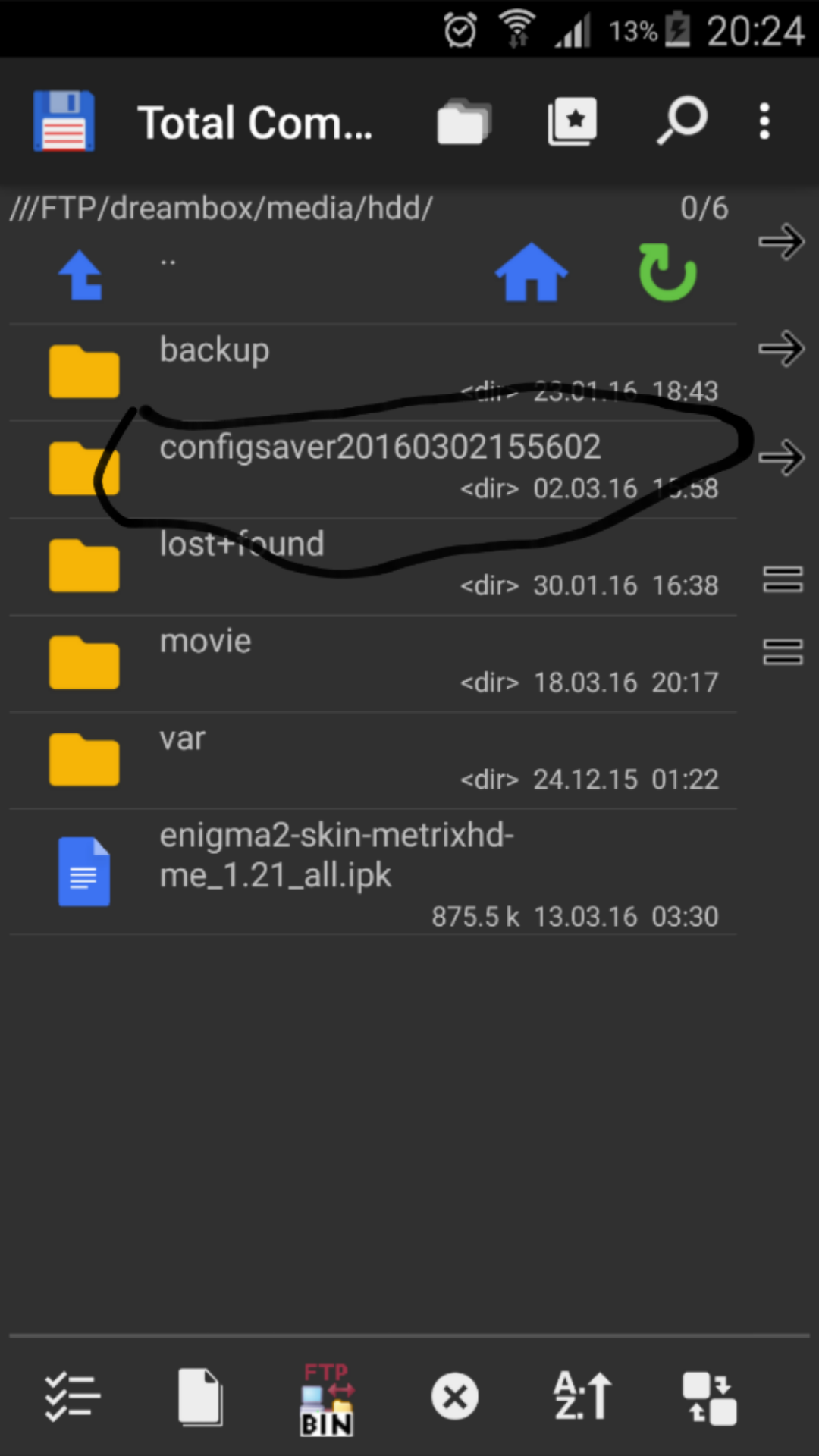

Der Ordner soll Configsaver mit paar Nummern dahinter heißen, ist eigentlich nicht zu übersehen.Zuerst ignorieren sie dich, dann lachen sie über dich, dann bekämpfen sie dich und dann gewinnst du.
Danke. Gefunden. Bei mir ist der Ordner über Total Commander mit FTP nicht unter media-hdd sondern unter autofs/sda1. Daher hatte ich das nicht gefunden. Beim Dreambox control Center zeigt er die Ordner dann unter media/hdd an.
Komisch, aber hauptsache die Sachen sind gespeichert. Ich habe es auch auf einen weiteren USB-Sticpiert. Dann geht es morgen mal mit dem Update-Test los.... -

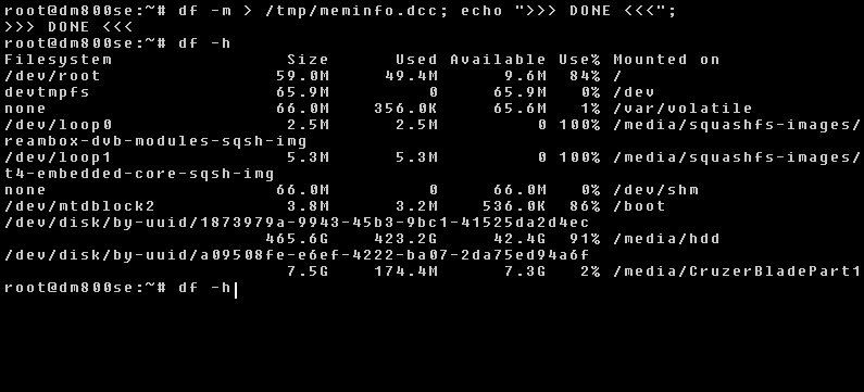

Nach dem Neustart bleibt die Box bei der Mitte des Ladebalkens hängen. Zugriff über DCC habe ich.
Spoiler anzeigen root@dm800se:~# df -h
Filesystem Size Used Available Use% Mounted on
/dev/root 14.9G 895.3M 14.0G 6% /
/dev/sda1 14.9G 895.3M 14.0G 6% /flodder/root
devtmpfs 65.9M 0 65.9M 0% /dev
none 66.0M 212.0K 65.8M 0% /var/volatile
none 66.0M 0 66.0M 0% /dev/shm
/dev/mtdblock2 3.8M 3.2M 536.0K 86% /boot
/dev/disk/by-uuid/e7fe63f9-e1fe-4b45-9234-da5db4757b1f
14.9G 895.3M 14.0G 6% /media/hdd
root@dm800se:~# df -m > /tmp/meminfo.dcc; echo ">>> DONE <<<";
>>> DONE <<<
root@dm800se:~#
Ich habe mir vor dem Update eine Kopie des Flodder-Verzeichnis mit cp -RP /autofs/sdb1/flodder /autofs/sdc1/flodder erstellt. Tausche ich die Sticks, bootet die Box wieder. Ich verstehe aber nicht warum, da ja auf beiden Sticks genug Platz ist. Oder versucht der beim Reboot nach dem Upgrade etwas zu entpacken und der Platz reicht nicht?
Kann man im Flash-Speicher dann evtl etwas Platz schaffen?Dieser Beitrag wurde bereits 3 mal editiert, zuletzt von marcmhb ()
Entweder ist das Dateisystem kaputt oder die Inodes sind ausgegangen. Ich tippe auf #1.
